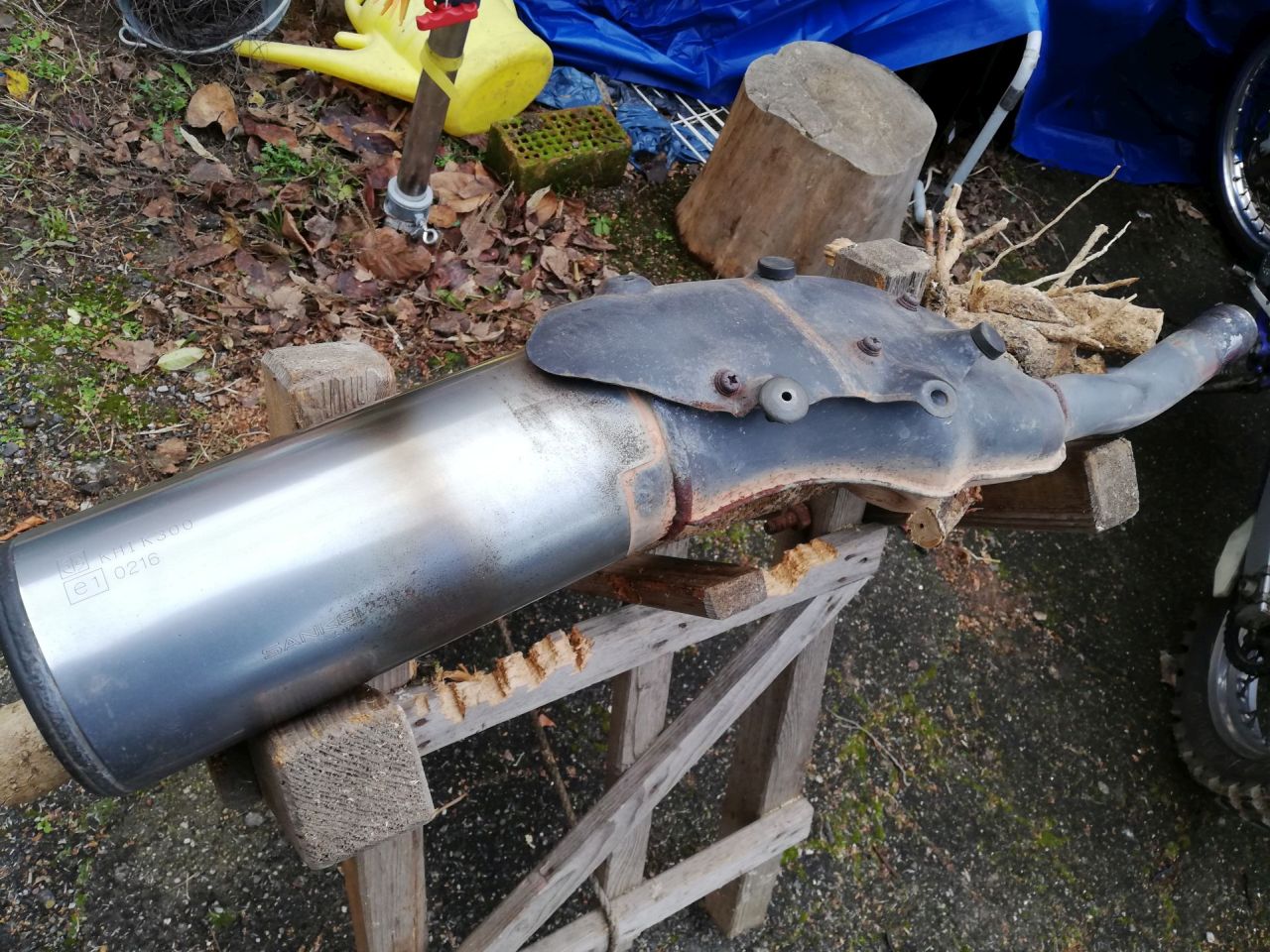

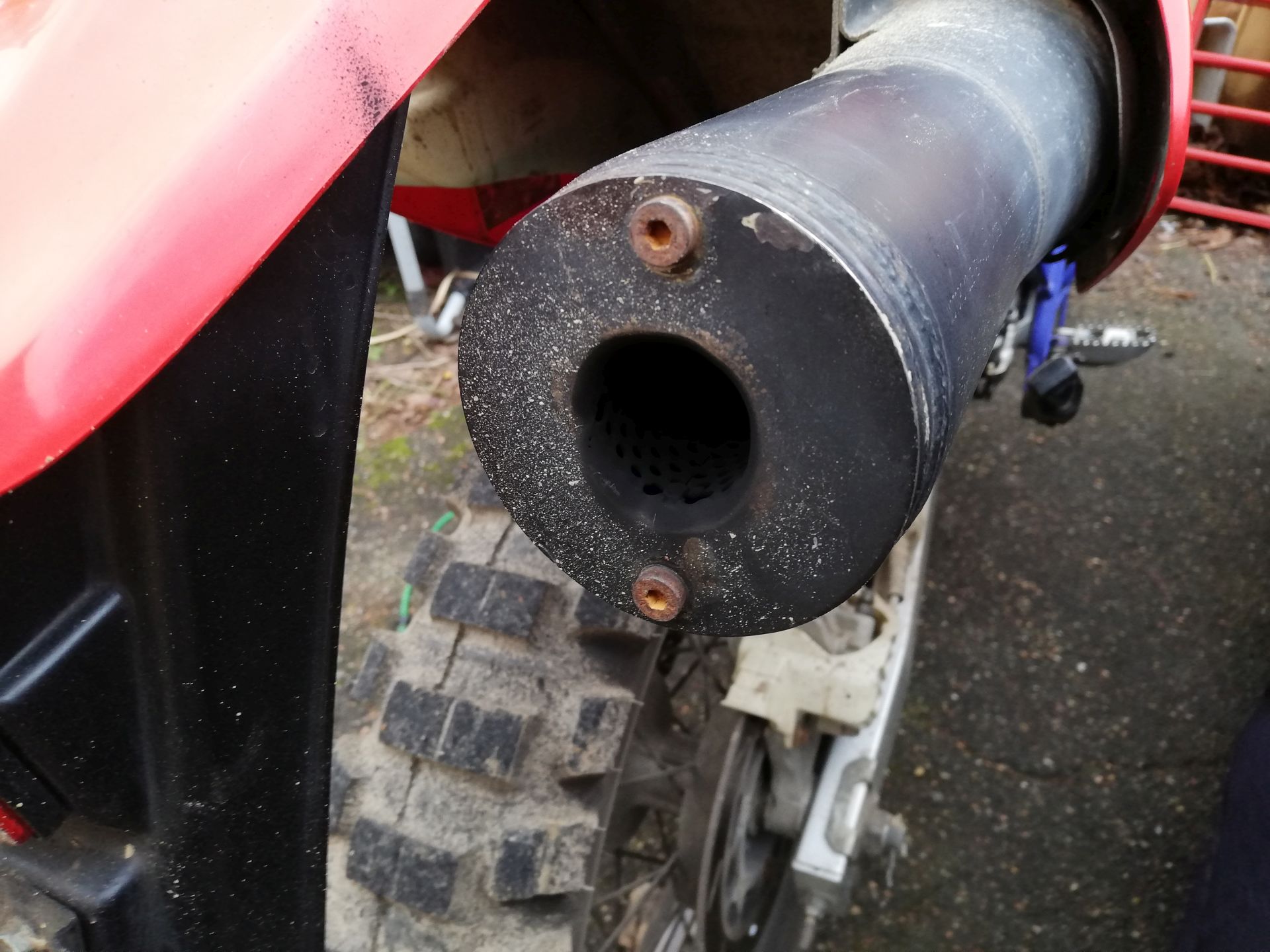

Das ist der Topf mit dem "etwas" kernigeren Ton
Ich denke die Inbusschrauben sind nicht "ab Werk" :D , ebenso wenig wie das leichte Abblasen in Richtung Kotflügel.
Bearbeitet? Neeeeeeeein, bestimmt nicht :shock:

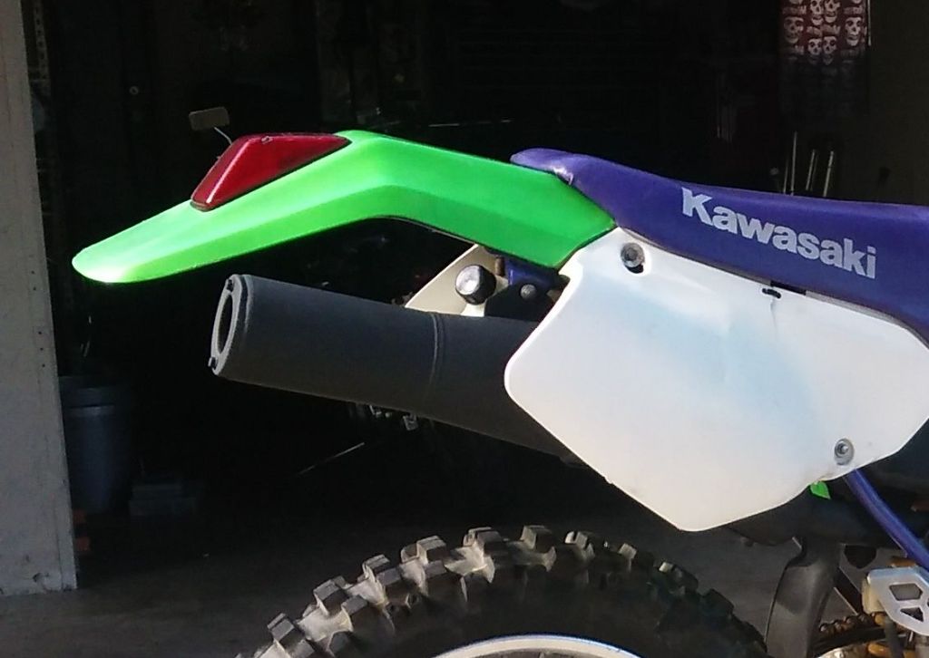

Re: KLX 650 C - Neuling
Der mitgelieferte Originaltopf

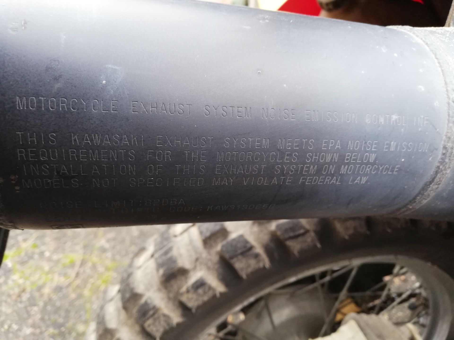

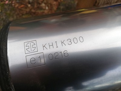

der originale Endtopf ist vom C-Modell und der schwarze Topf ist von einer KLX 650 R.
Mit dem C-Schalldämpfer ist der Flachschieber auch kein Problem der orig. Topf ist sehr leise.
KLX650R Schalldämpfer ...
