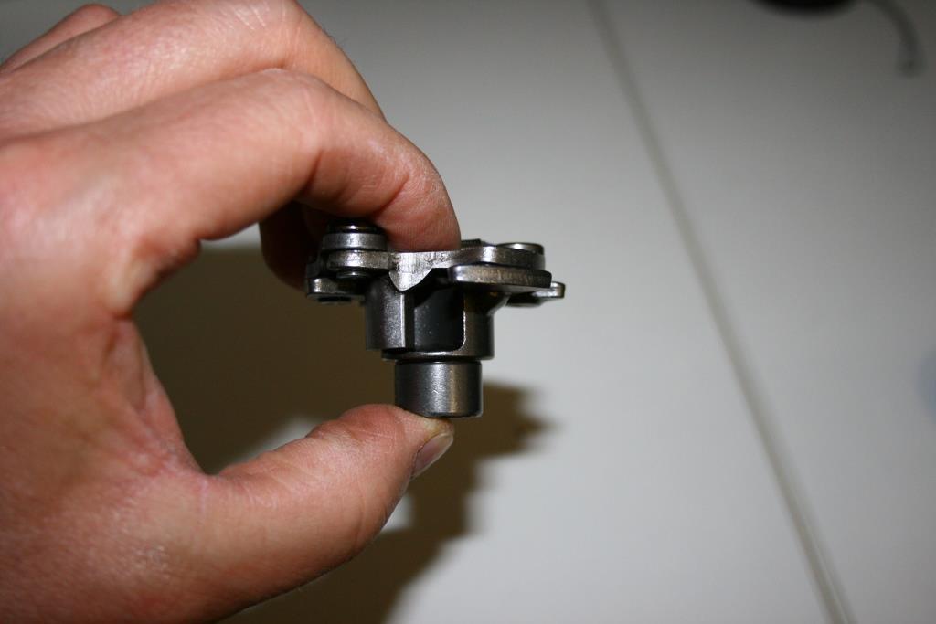

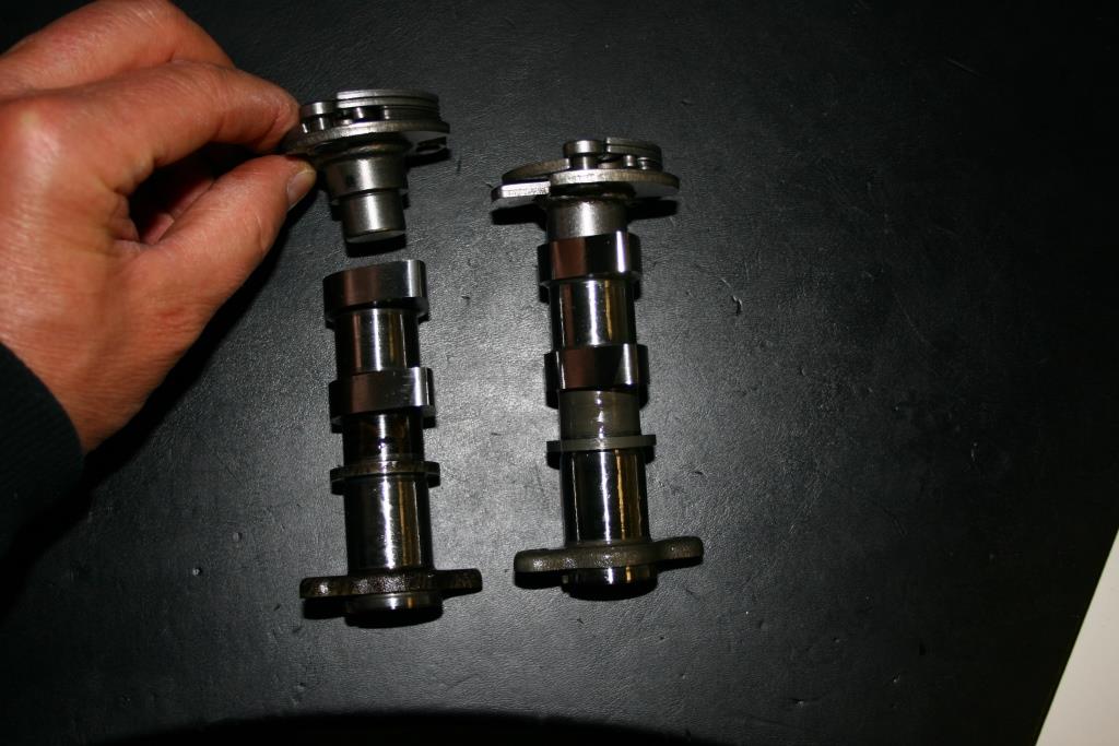

Moin aus dem Norden,
Das ist ja ein leidiges Thema mit dem Klappern da im Kopf!
..........und war wohl auch ein Thema im „alten Forum“. Das gibt es ja nun nicht mehr
Hat jemand Erfahrung mit dem neu Verpressen der Deko -Mechanik an der der Auslassnockenwelle Oder anderen Bearbeitungsmethoden?
Ich freue mich auf Eure Antworten.

...was gibt es an den Dingern zu überholen?¿
Ich hab bisher auch in den ältesten Köpfen keine Autodeko gefunden, bei denen die Nieten lose waren.
Allenfalls war mal eine Feder weg.
Meist gibt es Ärger mit den Teilen, wenn sie von Hobbyschraubern, die die Funktion nicht verstehen, beschädigt werden.
Ein- und Ausbau sollte nur mit einer Presse erfolgen und mit einem geeigneten Druckstück....
