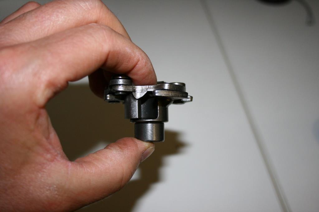

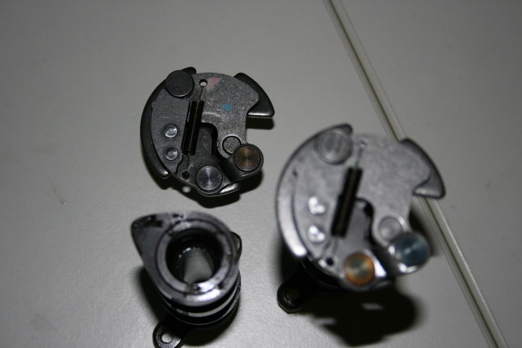

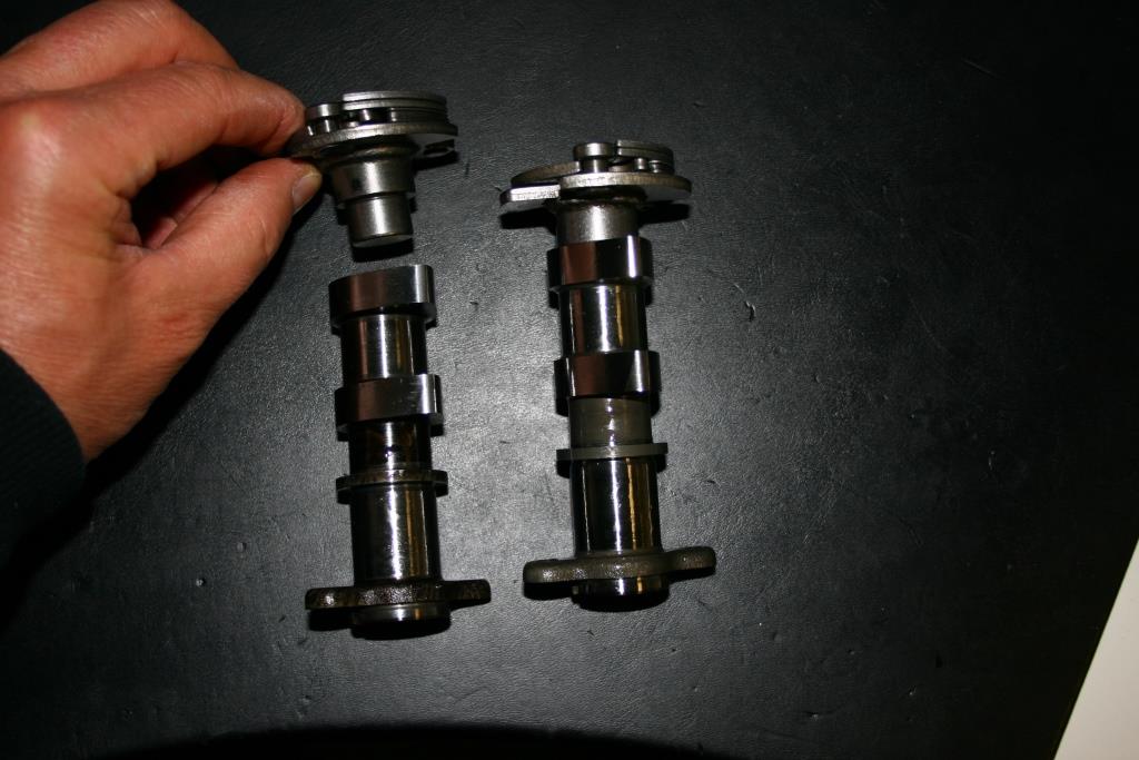

Moin aus dem Norden,
Das ist ja ein leidiges Thema mit dem Klappern da im Kopf!
..........und war wohl auch ein Thema im „alten Forum“. Das gibt es ja nun nicht mehr 😩
Hat jemand Erfahrung mit dem neu Verpressen der Deko -Mechanik an der der Auslassnockenwelle Oder anderen Bearbeitungsmethoden?
Ich freue mich auf Eure Antworten.
Sportliche Grüße
Raller
letztens gesehen in Austarlischer Gruppe, da hatten die dran geschweißt!
Eine Lösung dieses Problems interessiert mich auch brennend. top

honney hat geschrieben:
Mo 7. Dez 2020, 14:28
Hast du einen „link“ dazu?
:shock: das war irgendwo bei facebook in ner Australischen Gruppe, das wird schwierig zu finden sein, habe es mir nicht gespeichert. ...gerade nochmal gescuht ...leider nix
Wird dringend Zeit, dass der alte Forumsinhalt quasi als "read only" irgendwo greifbar wird. Würde wetten, dass man da die Lösung finden würde.
in dem alten Forum gab es einen Beitrag,in dem detailliert beschrieben wurde wie die Mechanik überholt werden kann.
Her damit :D
Gibt es da Lösungsvorschläge?
Ich war vorhin knapp 100km unterwegs und das Geklapper nervt schon :D

Hallo,
...was gibt es an den Dingern zu überholen?¿
Ich hab bisher auch in den ältesten Köpfen keine Autodeko gefunden, bei denen die Nieten lose waren.
Allenfalls war mal eine Feder weg.
Meist gibt es Ärger mit den Teilen, wenn sie von Hobbyschraubern, die die Funktion nicht verstehen, beschädigt werden.
Ein- und Ausbau sollte nur mit einer Presse erfolgen und mit einem geeigneten Druckstück....
