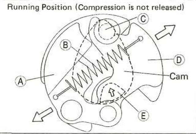

In dem von Heiko verlinkten Artikel steht unter anderem folgender Lösungsansatz:
"Die beispiellose Startunwilligkeit liegt an der Deko-Automatik, die beim Startvorgang das rechte Auslaßventil zu lange und vor allem zu weit öffnet. Abhilfe schafft ein Abfeilen des Dekompressionsnockens um zirka 0,8 Millimeter. Durch diese Maßnahme springt der Motor immer sofort an."
Hat das schonmal Jemand von euch versucht?

ich würde da mal gar nichts abschleifen,völlig schwachsinniger Tip und dann auch noch aus einer Motorradzeitung .
Kontrolliere einfach ob die Feder die Gewichte wirklich in die Ausgangsposition zurückzieht.
