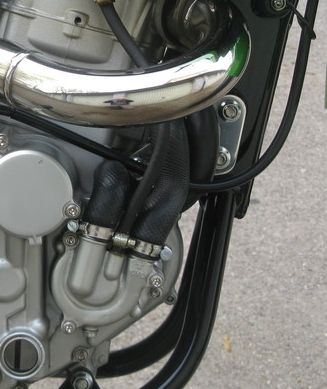

mir ist gestern ein Kühlerschlauch geplatzt. Ich denke, da die Dinger inzwischen alle ungefähr 30 Jahre alt sind, werde ich mal alle ersetzen.
Wo kriegt man sowas her?
Hatte im ebay mal verschiedenfarbige Sätze gesehen, hat da einer Erfahrungen mit?

die Radien am Anschluß der Wasserpumpe sind so eng,da würde Meterware sofort abknicken.
Die Schläuche müssen schon vorgeformt sein.

Kaputt und damit am eiligsten ist der unten am rechten Kühler. Der ist ja zumindest fast grade. Weiß da jemand den Innendurchmesser?
Könnte natürlich selbst nachschauen, Moped steht aber derzeit im Transporter verkeilt zwischen jede Menge Zeugs und wenn ich das auslade, würde ich auch gerne das passende Teil zum reparieren schon haben.

Habe selbst vor einiger Zeit bei KFM nachgefragt,lieferbar ist nur noch der untere Schlauch vom linken Kühler,kostet ca. 50.-€.
Ersatzteilnummer 39062-1561
Der 39062-1514 (Kühler unten rechts) ist auch schon ausverkauft.

Ich hab mir das Set bei Aliexpress mal bestellt. Und grade bei nem Schlauchdealer um die Ecke zwei kleine Stücke gekauft, um vielleicht zu überbrücken, bis Ali liefert. Mal schauen, wie weit ich damit komme...
