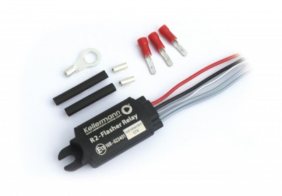

Re: Blinkerrelais
kauf am Besten das Relais,funktioniert immer ...
https://www.kellermann-online.com/blink ... r2/123.970
