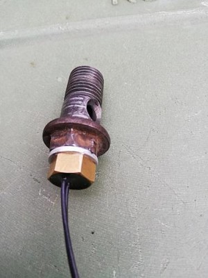

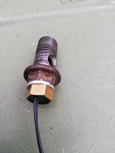

Ich hab bei meiner GTR1000 einen Öltemperatursensor nachgerüstet indem ich die Hohlschraube durchgebohrt und mit einem passenden Gewinde für den Sensor versehen habe. Theoretisch könnte man so auch einen Drucksensor einbauen. Die Stelle an sich ist eigentlich egal - bei Flüssigkeiten ist der Druck ja an jeder Stelle exakt gleich.
