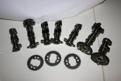

Hallo Sonny,
zu Deiner Frage wozu ich den Mechanismus abpresse....
Ich rüste meine Motoren, je nach Wunsch, mit verschiedenen Nockenwellen aus.
Mal mehr, mal weniger Überschneidung.
Die Wellen werden immer ohne Autodeko geliefert, der muss dann von der Serienwelle zur Tuningwelle umziehen....
Gruß... ...MOF
Gruß... ...MOF

Okay,
aber nochmal zum Anfang der Thematik.
Du hast dabei noch nie eine Deko gehabt die Spiel hatte?
Presst du die dann nach, wenn du schon pressen kannst?ß
Oder verwendest du nur Neuteile auch bei der ?.
Gruss Sonny
Gruss Sonny
Würde mich auch interessieren.
Das Spiel bei mir kann man mit den YouTube Videos vergleichen bei denen man das Spiel sehen kann.
