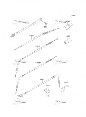

Habe hier noch einen Mikuni TM 40 liegen, an dem die Halterung und Umlenkrolle beschnitten wurde, sodass man nur noch den Öffnerzug einhängen kann, vermutlich wegen der Bauhöhe.
Kann man den Vergaser ohne Bedenken so fahren? Oder ist der Schließerzug zwingend notwendig?
Der Gasschieber geht relativ leicht und mit genug Federkraft zurück.

Dann brauchst du den Schließerzug nicht...
So ein 2-Zug-System macht nur Sinn wenn du zum Beispiel auf Strecken die rechte Hand des Fahrers entlasten willst - z.B. bei Tourenmaschinen wie meiner GTR.
Bei allen anderen ist so eine Schließerfeder sinnvoller - wenn's dich hinlegt läuft dein Moped schon mal nicht auf Vollgas im Graben weiter

original haben die C-Modelle einen Öffner- und einen Schließerzug.
Bei meinem Flachschieber ist aber auch nur der Öffner verbaut.

Interessant...... meine C hat auch nur einen Öffner am Originalvergaser und die Feder ist stark genug um den Vergaser wieder zu schließenschrauber21 hat geschrieben: ↑Sa 6. Mär 2021, 11:34original haben die C-Modelle einen Öffner- und einen Schließerzug.

Ich fahre den Mikuni auch ohne Schließerzug. Läuft.....

- Schließerzug muss auf jeden Fall wieder ein, die Rückholkraft der Originalfeder ist nicht stark genug um die Drehzahl beim Schaltern oder Gaswegnehmen schnell genug auf Leerlauf zu bringen. Teilweise unangenehme Fahrsituationen und krachende Gänge

Wäre da nicht ne strammere Feder einfacher?
