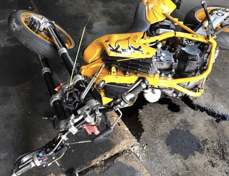

Gabel ist komplett abgerissen
Re: Klx 65ps Umbau
Passen die Holme nicht auch nin die KLX-R Gabelbrücke? Falls die hinüber ist, kann ich mal schauen, kann sein , dass ich noch eine R-Gabelbrücke liegen habe.
Re: Klx 65ps Umbau
Autsch, sehe das Bild erst jetzt. Das arme Moped....
Aber meine KLX sah mal ähnlich krum aus. Das kriegt man wieder hin.

Passt leider nicht die R hat nur ne 43er Gabel und die Kx ne 46er

ich denke da hast Du ein Problem mit dem Joch
das ist ja komplett abgerissen........
sieht ja schaurig aus..... ich hoffe dem Fahrer gehts besser
Du kannst erst eine kleine Bundbuchse in die untere Gabelbrücke einpressen, danach dann das Joch einpressen.
mit einer R gabel gehts auch, jedoch wirds dann schwammiger und die Achse vornw wird nicht passen.
Silent

Joch lasse ich mir ein neues drehen.
Dem Fahrer geht es gut.
Ich denke die Aufkleber werden auch nicht von der Stange sein oder?😂
