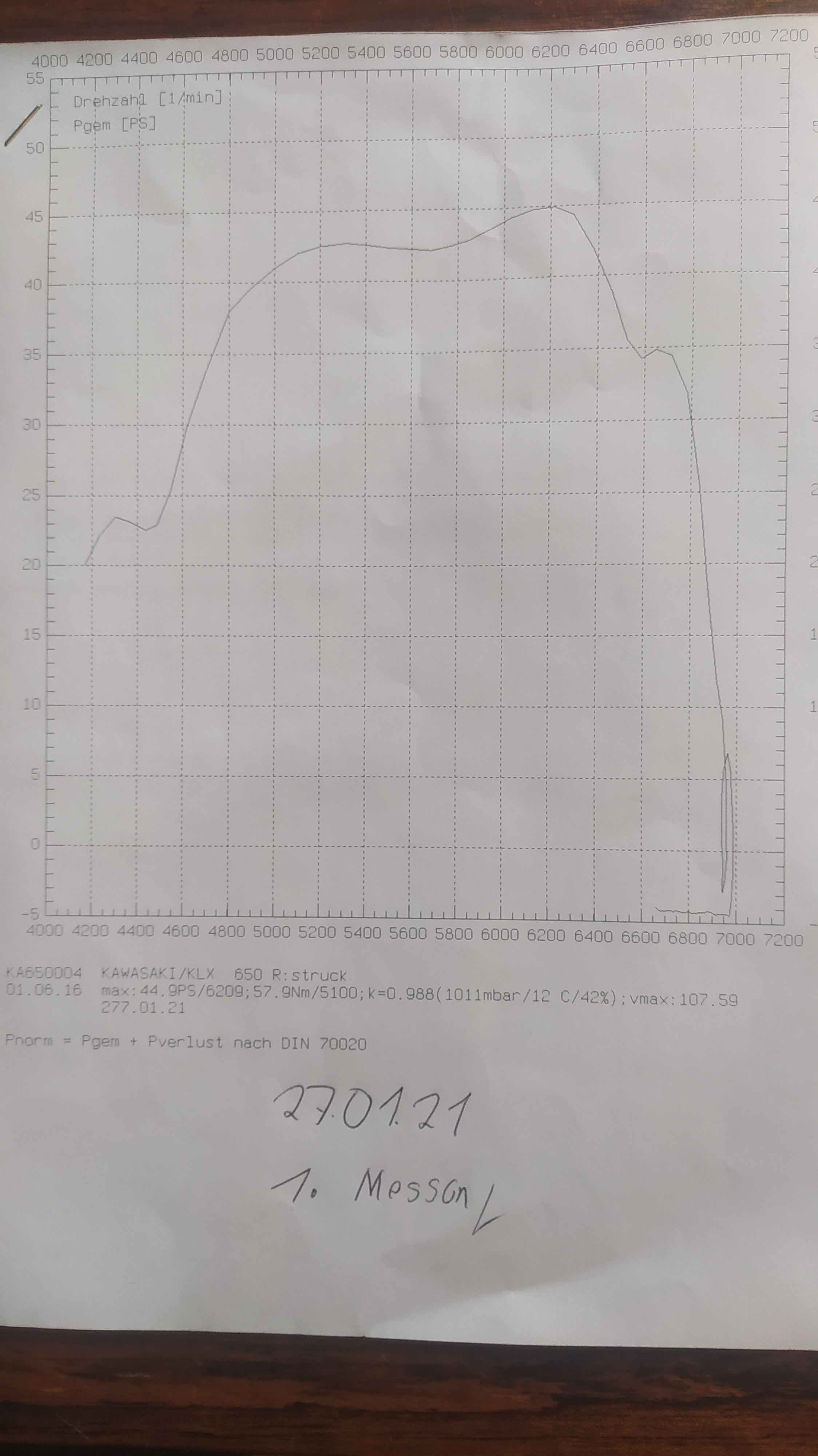

Hallo
ich habe meine KLX Gestern aus der Werkstatt geholt. Dort wurde der Mikuni-Vergaser abgestimmt und Leistungs-Messungen durchgeführt.
Die Messungen waren schon echt kurios... aber dazu später.
Wie bereits an anderer Stelle hier beschrieben, habe ich die KLX im Dez. 20 gekauft und im Nachhinein erfahren, das der Motor komplett gemacht und auch getunt wurde. (670ccm, scharfe Nocken,Mikuni TM40, neue Kurbelwellenlager, Pleul und Kolben) laut Auskunft des Tuners sollte die Maschine zwischen 65-70 PS haben. Leider war der Vergaser und die Benzinfilter völlig verharzt und die Maschine nicht fahrbereit. Ich habe alles gesäubert und den Motor auch ans Laufen bekommen aber mehr recht als schlecht. Nach erneuert Rücksprache mit dem Tuner stellte sich herraus, das der Motor ohne Luftfilterdeckel (wie bei mir) nicht vernüftig läuft. Deckel aus Pappe angefertigt zum testen und siehe da. Zum ersten Mal läuft das Ding rund und nimmt auch gut Gas an, aber leider sprang sie bei dem aktuellen Wetter fast nicht an und lief im Standgas garnicht. (sobald sie warm war schon)
Um das Ganze zu überprüfen habe ich die KLX zu der Werkstatt meines Vertrauens gebracht. Dort wurde sie auf dem Leistungprüfstand gemessen.
Das Diagramm sah so aus!
Das alles mit vie piff und paff natürlich!
Wir haben dann den Düsenstock und die hauptdüse erneuert und einen original Luftfilterdeckel mit Schnorchel verbaut und siehe da. Sie läuft deutlich besser aber die Leistung ist ein wenig enttäuschend.
Die Bedüsung wurde dann auf 155 vergrößert und erneut mit Luftfilterdeckel gemessen.
Alles andere als gut.
Dann das ganze ohne Luftfilterdeckel und siehe da......

Das sieht mal nach einer guten Kurve aus oder?
Sie bringt jetzt knapp 50PS auf dem Hinterrad und liegt sehr gut am Gas. Tja aber wo sind die 10Ps, die Sie eigentlich noch mehr haben sollte?
Ich lasse das ganze erstmal so, und werde Sie sobald das Wetter es zuläßt mal fahren.

50 Pferde am Rad sind doch sehr gut,vom Motor zum Hinterrad gehen ja auch noch einige PS verloren.
Die angeblichen 65-70 PS sind schon sehr optimistisch.
