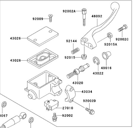

mir war der Druckpunkt der orig. Bremspumpe auch zu matschig,habe mir damals sofort eine 13mm PT-Radialpumpe geholt.
Vor einiger Zeit habe ich die orig. Pumpe von einem Bekannten überholt (auch KLX 650 C) und der Druckpunkt ist seitdem knallhart.

Re: Hydraulische Bremse
ich habe orig. Ersatzteile besorgt,ist alles noch lieferbar ...
Alles klar, das ist ja dann kein Thema und schnell gemacht
zufällig gefunden,gibt es auch im Zubehör ...
https://www.motorrad-ersatzteile24.de/m ... 04?c=17020
Jap, habe ich auch schon in der Bucht gefunden.
