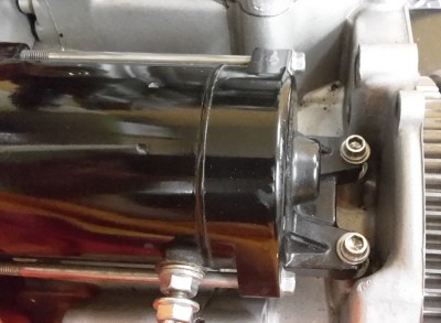

Hallo KLX Freunde, ich möchte den Anlasser ausbauen, geht aber nicht, weil er am Motorgehäuse anstösst. Hat jemand eine Idee wie ich das Teil rausbringe? Ich bin für jede Idee dankbar.

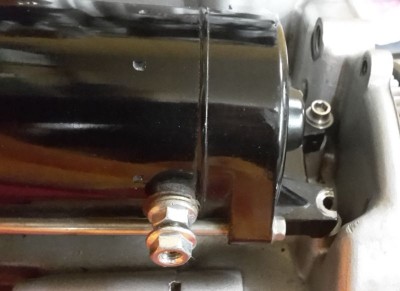

die Anlassergeschichte bei der KLX ist eine schwachsinnige Konstruktion.
Da für den Aus- und Einbau nur ein paar mm fehlen,habe ich die zwei Befestigungsösen am Anlasser
einfach am Ende aufgesägt.
Wenn die Schrauben entfernt werden,kann man den Anlasser jetzt problemlos ausbauen.
Andernfalls muß jedesmal der halbe Motor zerlegt werden.
Sieht dann so aus ...

Ausbauen geht, schwer, drehen, aber hinein nicht, dann muss mann, wie beim photo oben am einem bein abschleifen.
